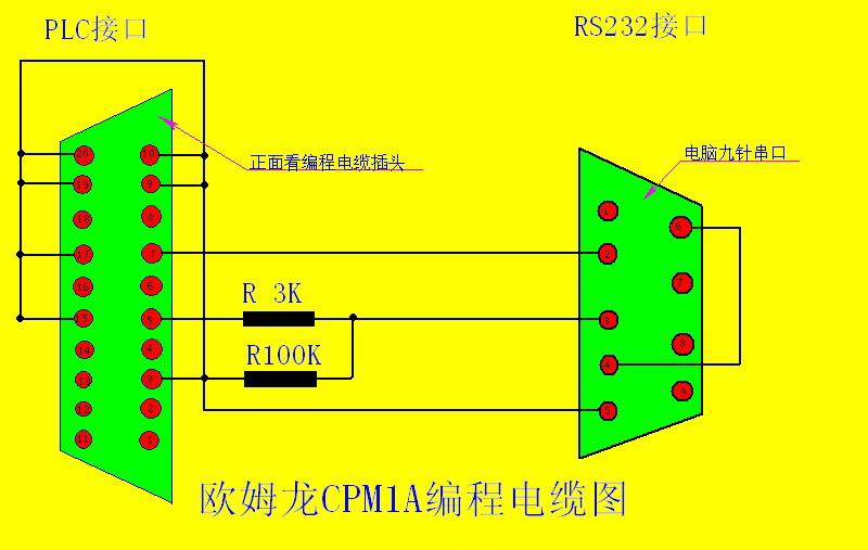

omron CPM1A 2A通讯线 20针接线图
CPM1A通讯20针接口.zip
(18 K) 下载次数:194

与
的区别太大了,不知道能不能用,
