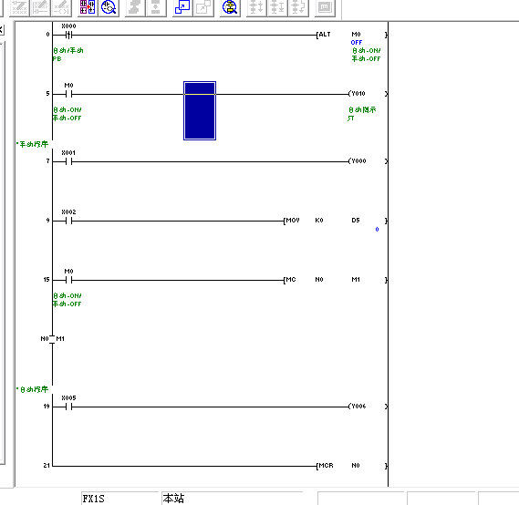

问问,手动,自动怎么转,程序怎么写啊?是不是要写选择分枝啊?

手动,自动怎么转,程序怎么写啊?是不是要写选择分枝啊?有高人给个小程序看看啊!谢谢!!

发表于: 2011-11-01 14:26
假设X0是手自动开关,那么X0=1为自动;X0=0为手动。
比如自动时Y0输出,手动时Y1输出。
ld x0
out y0
ldi x0
out y1

如果控制一个电机,用y1驱动。用M1和M2来分别控制手动和自动,并联M1和M2。M1和M2就用个手动/自动选择开关控制就行了。

用调用子程序的方法,可轻松实现。

主控指令可实现

我一般用子程序来做。不知大家有什么好的方法?

控制的分支多最好是转换两输点控制两M,再用M触就行了
