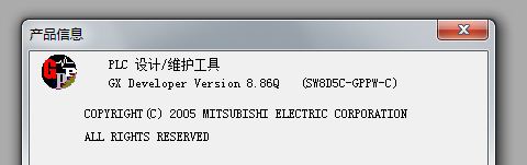

我之前下载了developer8.52,换win7后装不了!
具体表现为,安装文件,根本打不开!
我应该安装那个版本啊?请问
在哪里下载?
谢谢各位了

官方: Win7 32Bit OS :V8.91V
Win7 64Bit OS: V8.98C
个人用下来:V8.86正常使用
对于非官方限定版本,应首先安装三菱提供的Vista,Win7安装环境软件,三菱官网提供了下载。

我在WIN7下GX WorkS2 和GX developer 8.86Q 都可以使用,

刚换的W7系统,原来的三菱软件包一点没变,可是安装上去就是打不开程序文件~~~~
郁闷~~~
个人用下来:V8.86正常使用
这位兄弟说的咱还不是很明白,什么叫非官方限定版本?我原来XP系统用的也是V8.86啊,现在就不行

装三菱软件很多次了,发现和系统版本有很大关系,建议换个版本系统装可能就OK了

win7 32位好像都可以装的,64位就杯具了

8.86版本的哦
