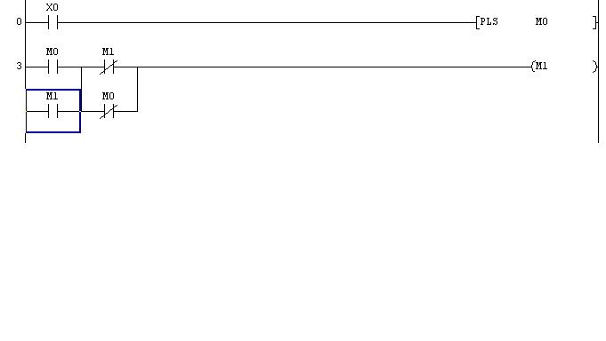

请高手指点一下,谢谢!
您们好!
小弟想请教个问题:
要求只用一个按钮控制一盏灯,当按一下按钮时,灯亮并保持到下一次再按按钮时.但是第二次按了按钮后,灯灭并保持到第三次按按钮,第三次按按钮后,灯再保持,依次类推.
控制中不能增加按钮或开关,不能用计时器,但是中间继电器可以用,无限制.
小弟思考这个问题很久了,可能是小弟智商太低,实在是思考不出来,所以才请教各位大哥.请大哥们指点,非常谢谢!

用交替指令 ALT

单键启停,估计有十几种方法。
查一下本网站原来的帖子,你会大有所获的!

用ALT指令就可以解决这个问题了

我来写一个通用的,献丑了

中间那跟线可以不用吧

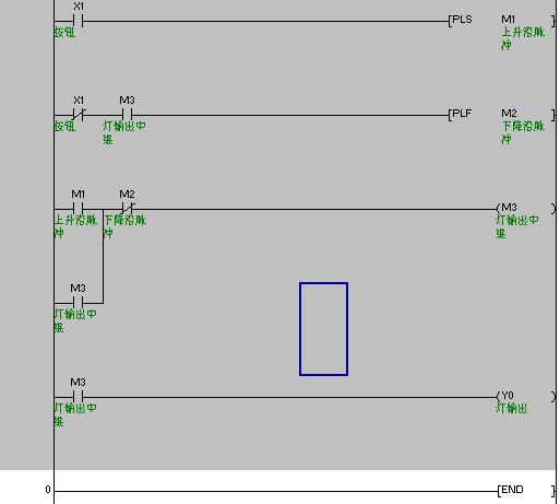

发表于: 2008-04-18 14:07
请指教...

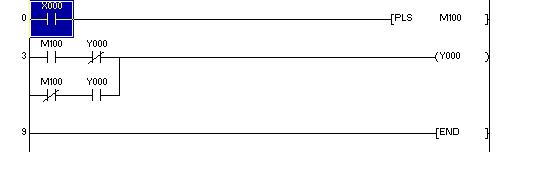

有很多种方式 比方
X0
-11---[deco y0 y0 k1 ] -11- :是常开x0
