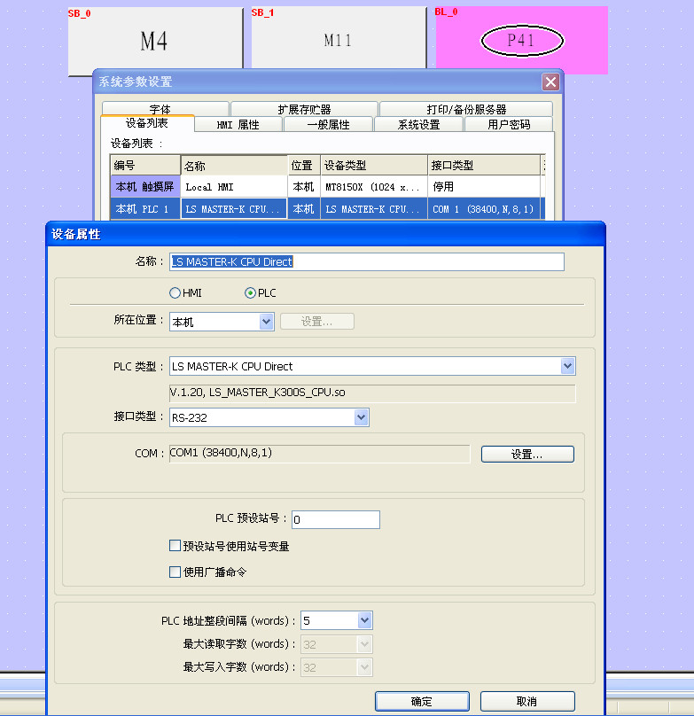

使用pc和plc编程用的电缆,只要LG编程软件能通讯上,说明pc和plc能正常通讯。
然后,在威纶屏编辑软件添加设备,选择 LS MASTE-K CPU Direct 就可以在线仿真了。用这个和plc软件结合查机器故障挺方便。。。

呵呵,就是用仿真软件查plc内部的触点。谢谢。有时间我试试。

呵呵,我想问一下。仿真的话,是按触摸屏的数据线做通讯线,还是???
比如说吧,我用信捷的屏,是用信捷的屏的通讯线的接法做线,直接仿真吗,用维纶的是否按维纶的屏和plc的接法做线???

因为两天前我用信捷的屏的仿真软件,没有跟k120的plc没有通讯上,我是用plc的232下载线,(用下载线,信捷的屏也能跟plc通讯)结果没有仿真成功;我也用过plc的232数据下载线,用组态王仿真都没通讯上。所以我想请教你一下,希望你能帮我

仿真很难说
我用威纶通与光洋PLC在线仿真就通讯不上
