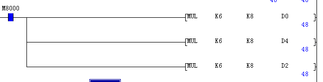

请教各位大虾:
我是新手,问题是:
下面用三菱FX2N(C)写的,输出的D0、D1、D3、D4都是48,而D2却是0,为什么?
(MUL乘法和DIV除法都有类似的问题)
请各位老师帮忙诊断一下是哪里出了问题,谢谢!
M8000
---| |-------|---------------------------------[MUL      K6      K8      D0]
               |---------------------------------[MUL      K6      K8      D1]
               |---------------------------------[MUL      K6      K8      D4]
               |---------------------------------[MUL      K6      K8      D2]
               |---------------------------------[MUL      K6      K8      D3]

有这样的可能吗?你把监控到的画面发上来看看啊。

楼主,貌似数据寄存器的编号重复了~~~MUL指令出来的结果是32位的,也就是说MUL K8 K6 D0出来的结果存在D0和D1中,而你下面的程序。。。。。

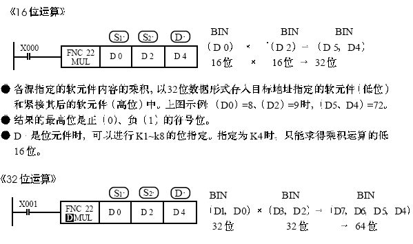

    使用MUL乘法指令时其运算的结果:
    源数据是16位的:结果是以32位存于D0中,D0是低位,D1是高位;就是存于D0时,D1已被占用,不可以再存其它数据了.
    若源据是32位的结果存于D0,那么D1,D2,D3都已被占用,不可以再用来存储其它数据.

    用乘法或者除法建议用4个寄存器放一个数据,就是跳开4个寄存器再放一个数据

    分别放在D0 D2 D4 D6就不会有这样的问题了
