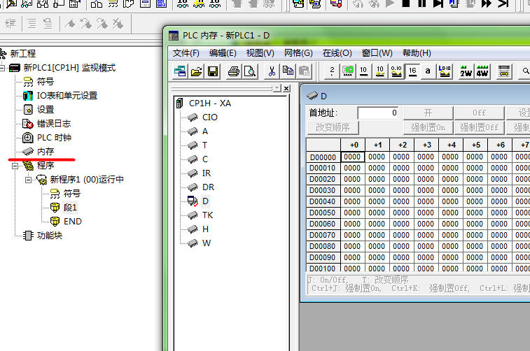

我通过usb数据线读出CP1H的程序,里面用到保持型数据寄存器,如何将寄存器的值一并读出来,
一并传到另一台机上,省得重新设置了,
多谢指教。

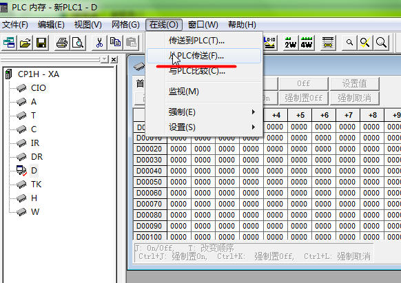

1、链接你的PLC,然后选择内存
2、从PLC中上载需要上传的内存区域

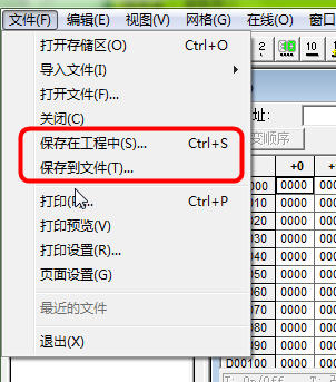

3、保存上载后的内存区域
下载过程类似,只不过选择传送到PLC而已。
