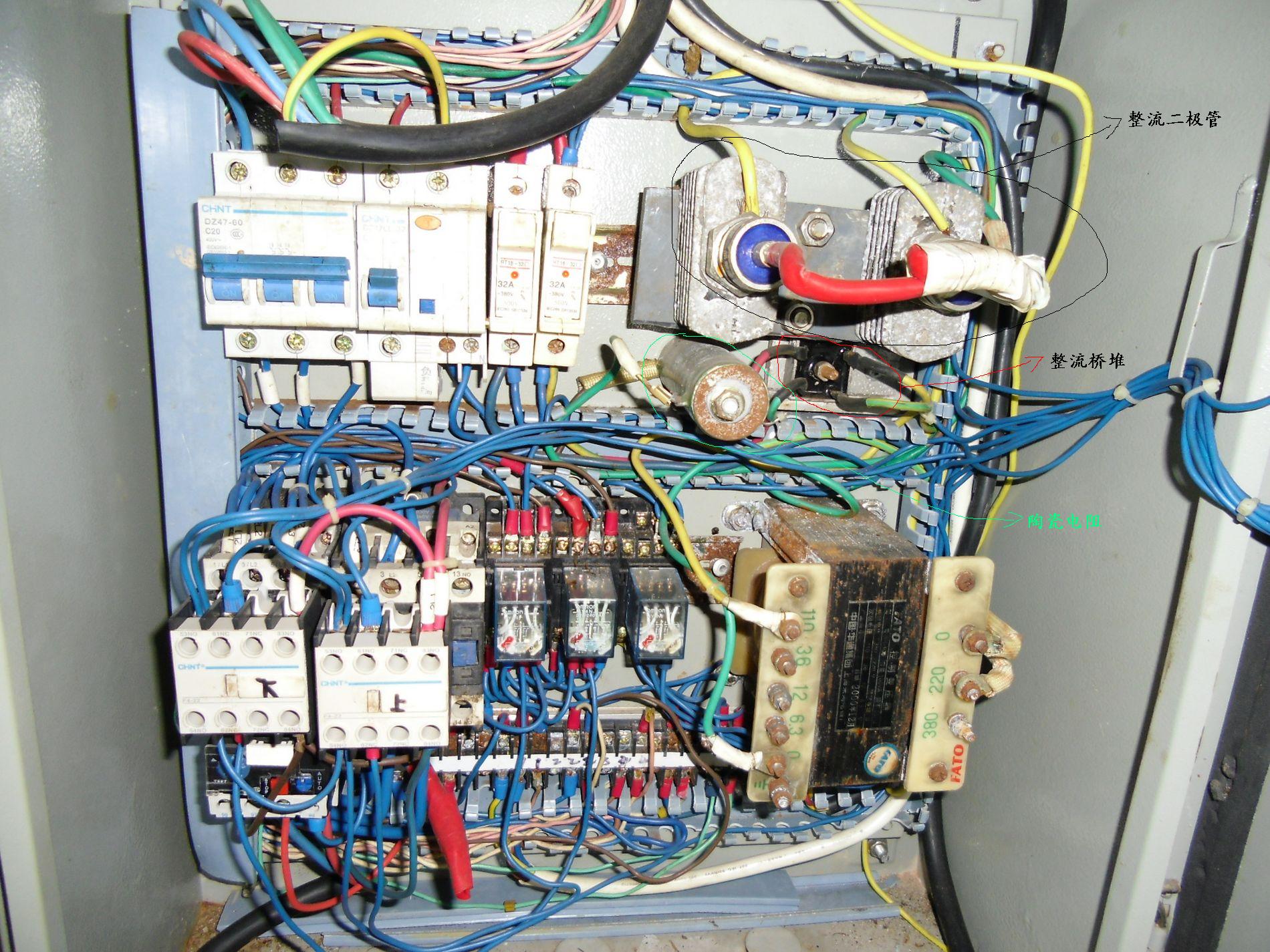

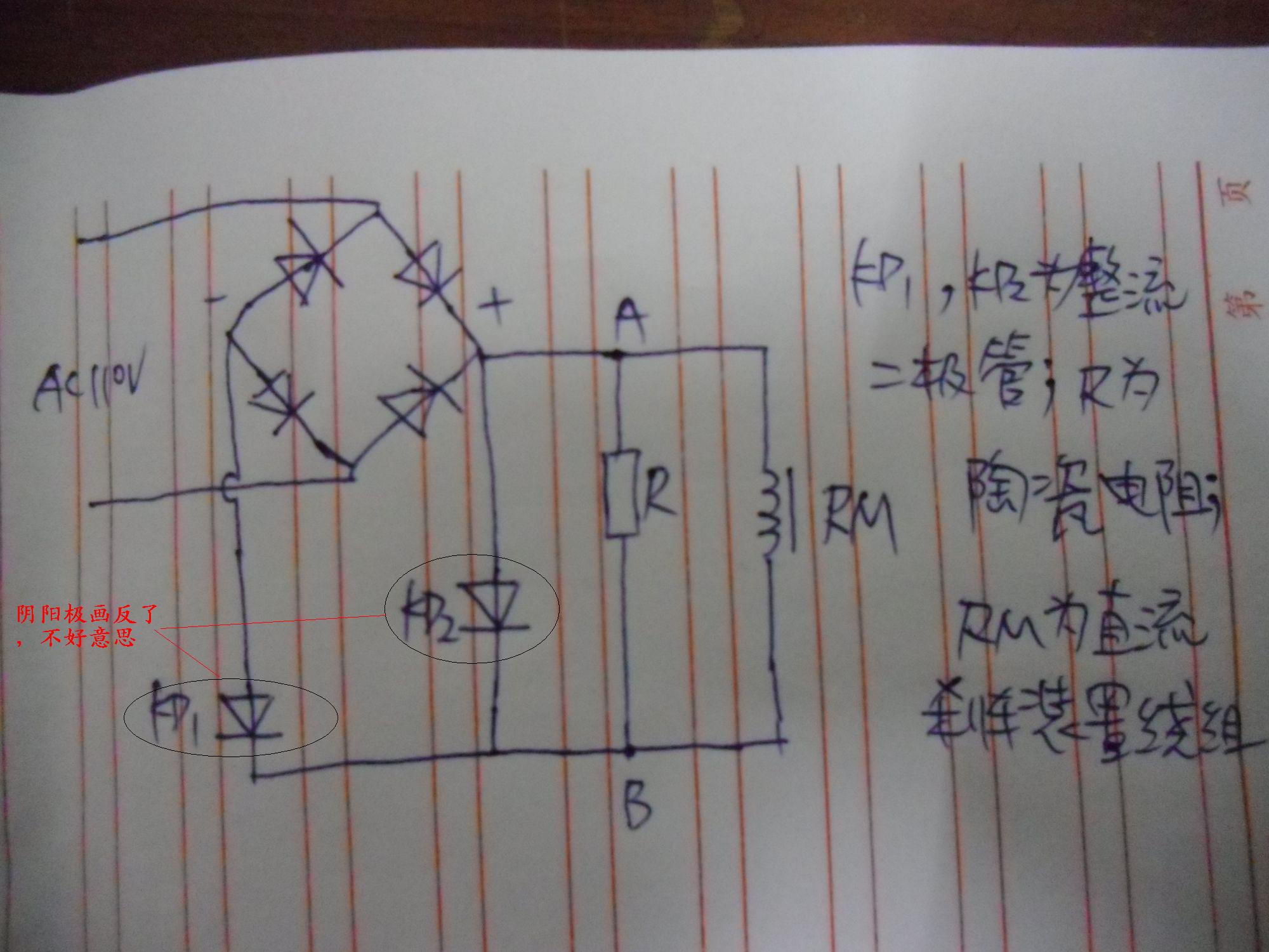

我厂里的小货梯,只是两层的,电机连着直流刹车装置,此刹车装置得电的情况下才会松开电机轴,不得电抱死电机轴,此刹车装置的工作电压为DC80V左右,我把电箱里面的实物图和电机图上传上来,让大伙看看,现在我疑惑的是,这直流80伏电压怎么获取的,我把此电箱里获取80伏直流电压的电路图上来,让大家为我分析分析,这80伏电压是怎么得来的,做工作状态下,我测了A,B两点间的电压为80伏左右,高手们,帮我分析分析,这80伏是怎么来的,原理何在,里面的整流二极管有什么作用?陶瓷电阻该选多大的呢?
    先前的图我画错了,现在我做了说明,各位见谅哈。

全波整流后为原电压的0.9倍,半波整流后为原电压的0.45倍。而你的电路又加继流二极管,所以是在80V左右.

你画的图一定有错哦,正极流不回负极。

你的电路不通。肯定是整流桥画反了吧,把整流桥的4个2极管调个方向(或者kd2.kd3两个二极管换个方向)就ok。

这个是个整流电路啊!

二次整流后,电压约在八九十伏吧,

KD1,KD2接反了(应该说是画反了)

KD1,KD2是稳压管的吧,

你没看清楚我前面给的是 110伏交流电,而不是 220伏的,那这80伏到底该怎么计算得来呢?

那应该怎么画?这 80伏又是怎么计算得来的?请赐教,谢谢!

或许是真的画反了,那这两个整流二极管分别起什么作用呢?这 80伏又是怎么计算得来的呢?

我敢保证是整流是整流二极管
