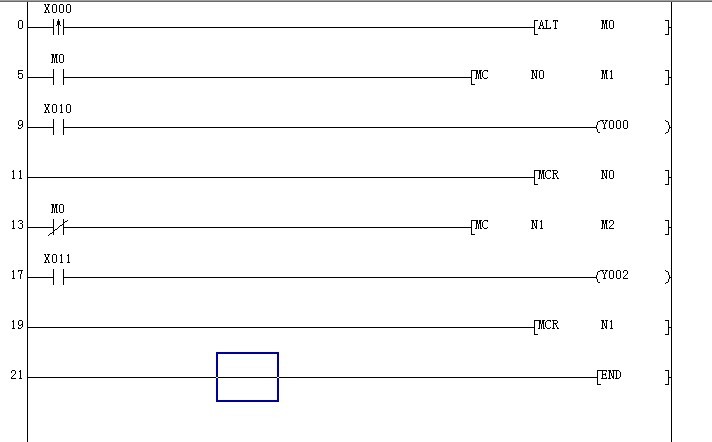

怎样实现PLC自动与手动的转换

互锁条件下调用两个子程序
LD I0.0
AN I0.1
CALL SBR0
Network 2
LD I0.0
AN I0.1
CALL SBR1
其中,SBR0:手动
SBR1:自动

SORRY!应该是:
LD I0.0
AN I0.1
CALL SBR0
Network 2
LD I0.1
AN I0.0
CALL SBR1
其中,SBR0:手动
SBR1:自动

三菱的

LD X0
CJ P0条件跳转
自动程序段落
P0
LDI X0
CJ P1条件跳转
手动程序段落
P1 FGND

大师们!能不能写一个简单的程序出来 ,我才学 特别是自动/手动 很不好写
