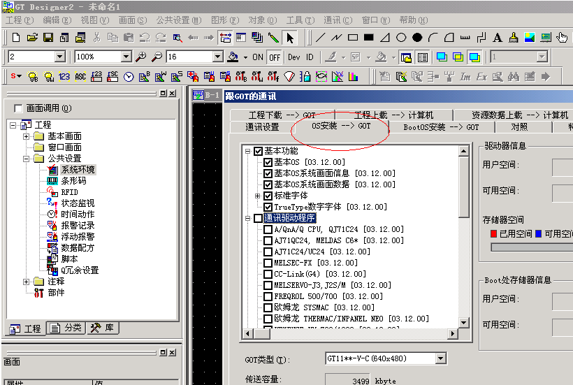

各位大侠我刚买了个GT--1175的触摸屏,不知怎样用,触摸屏提示要我安装OS,不知怎样安装请各位大侠多多指教!谢谢!

在软件里安装,要用GT Designer2 Ver2才行
点通讯,跟GOT的通讯,OS安装-GOT
如下图:
如果你没有这个软件,这里可以下载
http://down.ymmfa.com/?id=73

谢谢!搞定!

我用的是GT3,也是这样搞定的。
