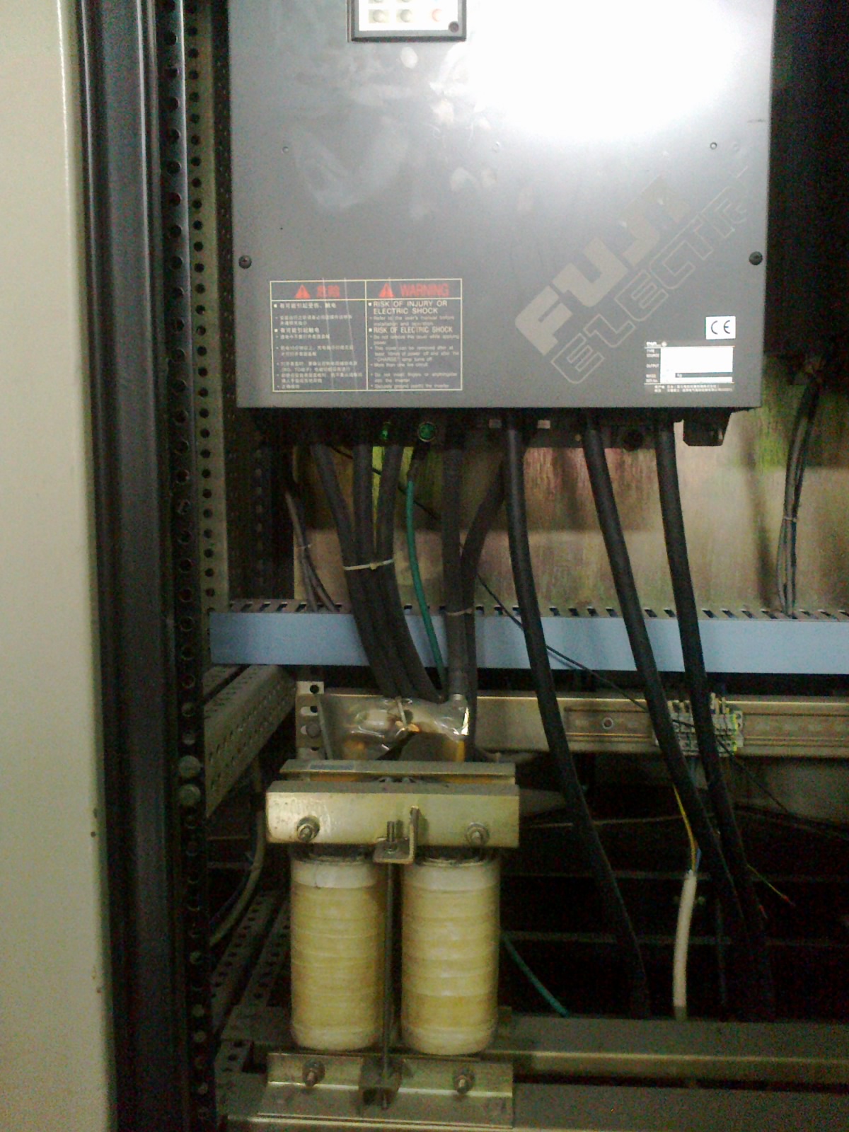

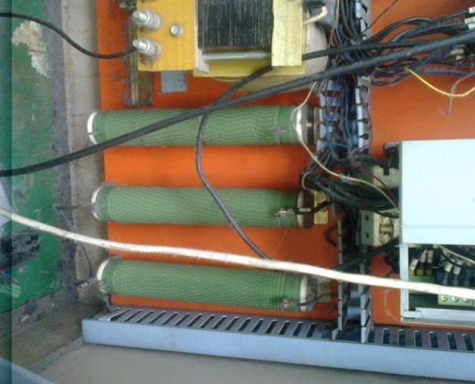

本人了看了电气柜里的都有很大陶瓷电阻,或类似陶瓷电阻,而都是很大的,不知道是不是陶瓷电阻..或者是绕线电阻.本人就是不知道是做什么的?请知道答案者回答.谢谢大家.还有大功率变频接了类似与电抗器东西.我就是不明白是做什么的?起什么作用的.请专家回家,专家快现身..求求你

是电阻还是保险管哦?后面那个可能是吸收大功率电机等停止时产生的电流吧,

应该是大功率的制动电阻吧

制动电阻

一般大功率设备需要制动功能的会选择外置制动电阻器,其中功率的大小是按变频器实际功率相匹配的。
至于电抗器,变频器的标准配置上都需要有。电抗器,接触器,断路器等配置。其目的是减少干扰,降低变频器启动时对整流模块的冲击。
看看变频器说明书上会有详细连接配置描述。

22-35KW以上的要接电抗器
有控制停车要求的要制动单元与制动电阻器

    如果是大功率的电阻的话,应该是大功率的变频器或者大功率的直流调速器的刹车电阻啊!
    不过没听说过陶瓷电阻,一般电阻是带很大的散热片的那种啊!

    我图片上传上来,给大家看看

    这是电阻,大家看看是起什么作用的?
