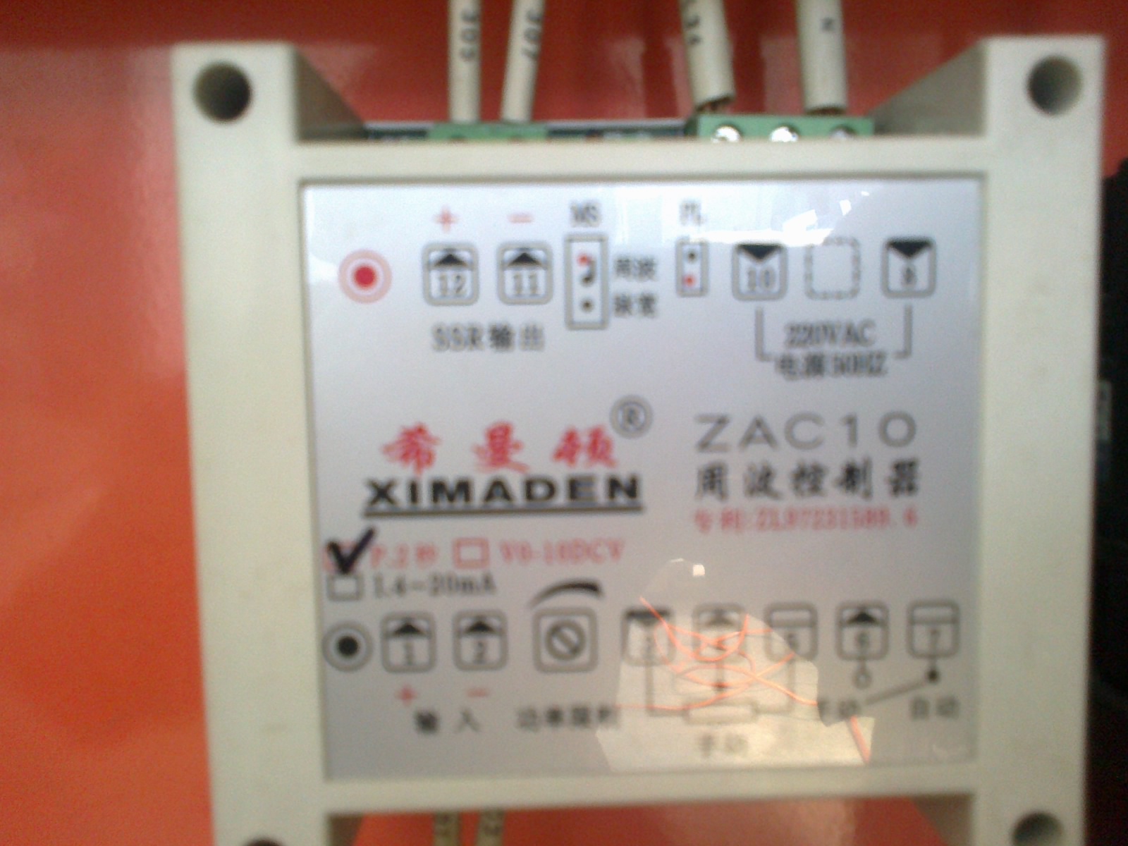

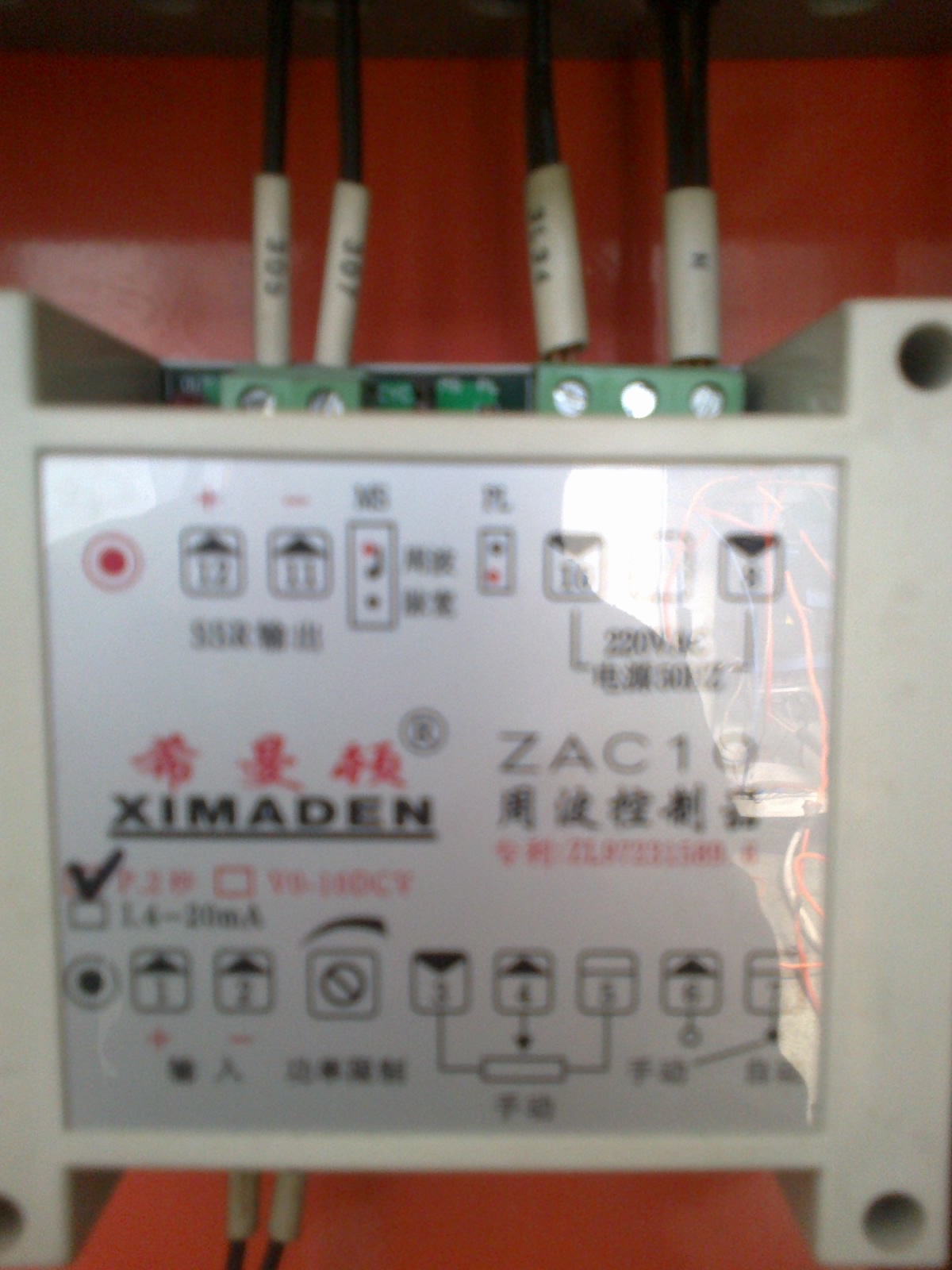

各位来看看这是什么东西?各位前辈看看这是什么东西,起什么作用的?

电力调整器,起的作用就和晶闸管调电压的原理一样。一般用于加热。

答对了大部分,该器件是配合晶闸管使用,用于调整电压。主要用于要求较高的加热回路的PID控制。

通过改变晶闸管的导通角,来实现对加热元件温度的控制。

二楼说的没错,就是这玩意,电力调整器
