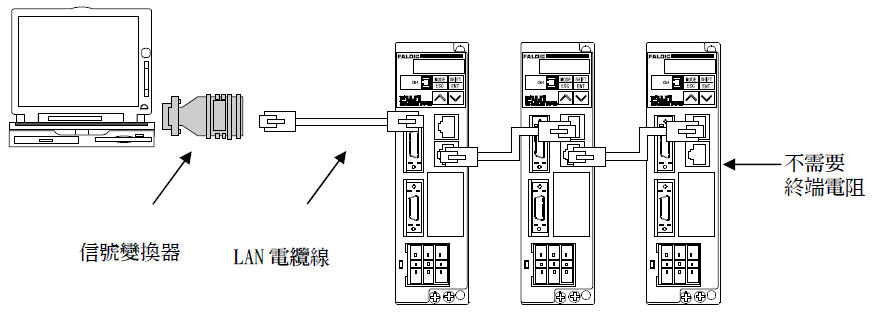

一台设备要求同步控制,富士伺服驱动器如何多轴之间进行485通讯?

    手册第3章配线  3-15
    配线我明白,有关通讯设置方面有资料吗?谢谢啦

    引用第2楼cvlsam于2011-10-18 16:11发表的  :
    手册第3章配线  3-15
    [attachment=72535]
    不清楚通讯方面还需要什么资料,协议么在手册上也有,CRC校验么流程图在手册上也有。
    按照协议编么就是了。
    如果有人机的话,那么直接用富士人机就可以直接通讯,如果PLC不是采用富士的话,通过富士人机进行通讯上的桥接连通讯程序都不用写。
