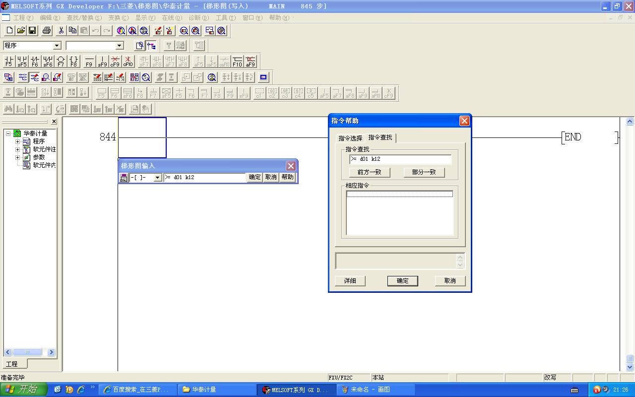

昨天输比较指令竟然输不进去 软件的脉冲符号,就那个带箭头的,都是黑的为什么啊

ld>=空格键d1空格键d2

把前面的方括号去掉试试

难道没人知道吗

可以的 啊
这样是正确的

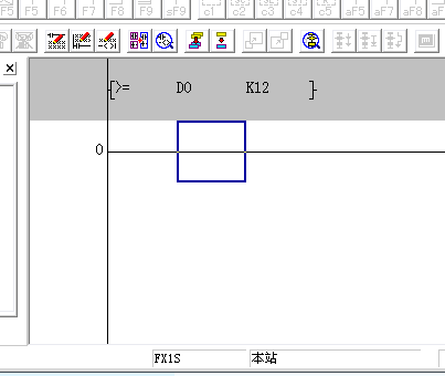

不对,输不进去

所选定PLC型号,是否支持该指令。

fx系列好像只有2n以上的支持。

是型号的问题,谢谢各位的帮助,我用的是FX2的PLC,可能不支持

那是Q系列的。所以不行
