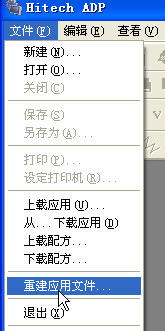

我从海泰克的触摸屏下载了程序下来 可是用编程软件打不开 显示“文件出错或文件已损坏” 请问各位是怎么回事 我估计是文件的格式不对 但不知道怎么转换成该编程软件可以读的格式 请教各位 谢谢
问题已解决 谢谢朋友们的热心帮助

反编译看看。

海泰克的编辑软件没有看到有反编译选项 谢谢你的答案 非常感谢

软件上不叫反编译,好像叫重建应用文件

    海泰克的是叫重建应用文件,其实和反编译是一个意思的,只是说法不一样而已。
