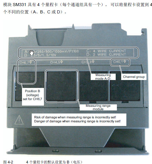

求教:S7300模拟量输入模块的量程卡是不是只一种?如想改变输入类型,只需把量程卡安入模拟量输入模块时,旋转量程卡,使ABCD的其中之一对准拟量输入模块的标记?输入模块的标记是什么样子?谁能上传输入模块的标记图像和量程卡的图像?本人没见过,拜托了!

建议看看对应手册。网络免费的满天飞了。
