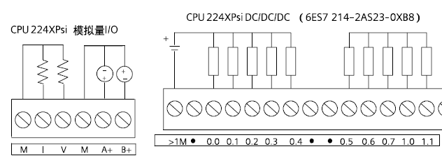

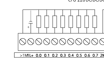

原来西门子200系列大都是源型输出,接线差点搞错了。 如果初次使用要注意。
这个又是漏型输出。

大部分是:欧源,亚漏。

只有CPU224XPSi才是漏型输出的,本系列其他CPU均是源型输出!

确实漏型输出的还没有用过,用到200系列全是原型输出的。应该注意到这个问题
