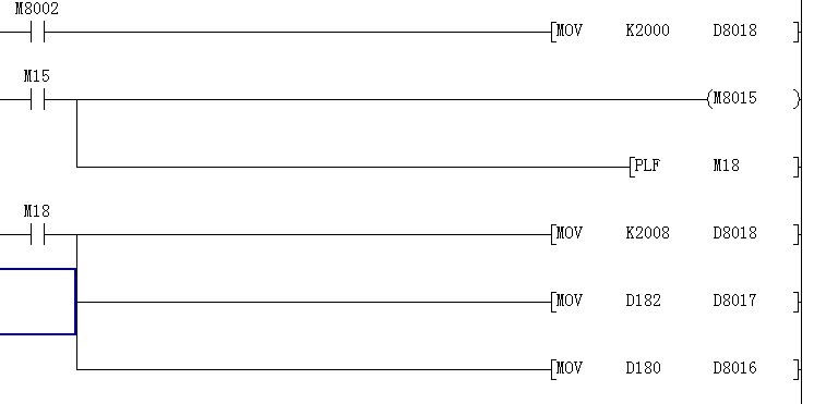

PLC: FX1S-20MT
D180 d182 从触摸屏上输入,设置月.日
为什么按下M15(复归型开关)后,D8018.D8017.D8016都还是0啊..

MOV K2008 D8017 改为MOV K8 D8017

D180 d182 从触摸屏上输入,设置月.日 应是日、月才对啊

我感觉你这里的传送指令MOV应该为MOVP的.你这里的M18只是在一个扫描周期里接通
