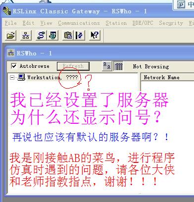

我遇到的AB PLC关于在电脑上仿真运行程序,驱动器设置的问题!已解决

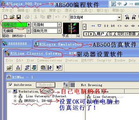

1234PC是自己的电脑名字,切记!
电脑名字一定要是英文的或者数字的,
驱动器设置软件才认可,才不至于显示问号!
才可以正常设置啊
