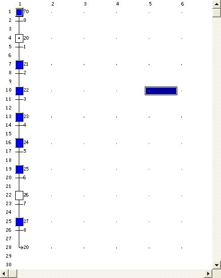

编的sfc程序出现新问题了,有多个状态在运行,不是说一个SFC块图只有一个状态有效吗?
我多按几次启动按钮,他就在原来的基础上继续运行,而不是复位其他从新开始
附件word是方法,希望和新手们共勉!

上传你的程序让大家帮你看看吧

同意楼上,估计是你程序编写的问题。

程序编写有问题
