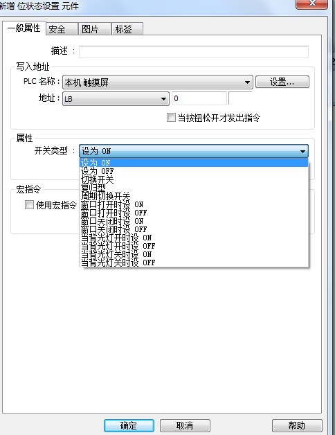

设备不停机,我又想查看plc程序并复制出来.拨掉422电缆会怎样?三菱FX系列plc.

之前是怎么样 之后还是怎么样呗 只是触摸屏和PLC不能通讯而已 最好是拔掉之前先启动设备

要看程序是如何控制的。
一般情况下触摸屏与PLC是可以断开的,对程序的运行没有影响。
但就怕编程时非要来个高级点的控制方案,拔下触摸屏程序就不动了也是有可能的。

取决于程序设计,

如果触摸屏断开时,没有变量的输出就没事

我常常拔掉PLC和人机的通讯电缆
对运行没有什么事的,只是通迅不行,人机没显示

要看程序怎么设计的,有些程序设计是拔掉触摸屏通讯线,PLC会停止运行程序的,

如果PLC需要屏的触发信号的话PLC就不能正常运行,例如交替 设ON 设OFF之类的按钮。不需要屏一直给信号的话PLC可正常运行。个人见解。
