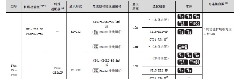

三菱GT1665M触摸屏,触摸屏内置的有232串口,用GT01 C30R2 9S 232的数据线,和FX2N-64MR的PLC通讯,FX2NPLC加FX2N-232-BD通讯扩展板,这样可以通讯吗

可以的。
