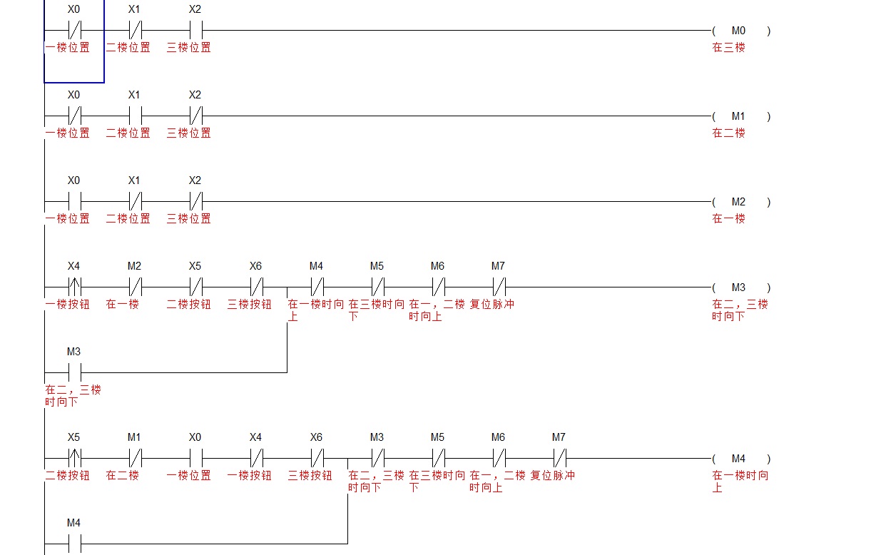

一个三层楼的升降机,用PLC控制,每层楼都有3个按钮,分别是1楼,2楼,3楼。
当轿厢在1楼时,按2楼按钮,轿厢到2楼停止。按1楼按钮无效。
当轿厢在1楼时,按3楼按钮,轿厢到3楼停止。按1楼按钮无效。
当轿厢在2楼时,按1楼按钮,轿厢到1楼停止。按2楼按钮无效。
当轿厢在2楼时,按3楼按钮,轿厢到3楼停止。按2楼按钮无效。
当轿厢在3楼时,按1楼按钮,轿厢到1楼停止。按3楼按钮无效。
当轿厢在3楼时,按2楼按钮,轿厢到2楼停止。按3楼按钮无效。
当轿厢在运行过程中按任何按钮都无效。

不考虑其他的话就很简单。看看这个是否行。
[ 此帖被工控学子在2011-10-10 08:04重新编辑 ]
三层楼升降机控制.rar
(10 K) 下载次数:25

我另外编了一个,我觉得这个程序在楼层较多的时候配合计数器会比较灵活些,比在一楼回复的那个好点。这个和一楼的那个都是控制升降部分的。
三层楼升降机控制2.rar
(10 K) 下载次数:16
下载积分:+5(chenpingyg) 支持原创

按你的要求编了一个台达的,有中文注释。
电梯.rar
(11 K) 下载次数:16

我这也有一个,很小的程序。
芽菜厂升降机.rar
(11 K) 下载次数:24
