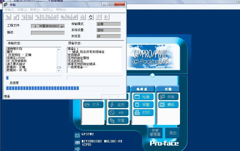

           我有一个PROFACE GP37W2-BG41-24V 的触摸屏,从另外一个屏上下载的程序,传送到另外一个屏的,传输的时候在准备一栏中就会出现 无法找到地址或者地址错误 的 提示,传输完成以后,屏幕上显示 传输数据错误 ,有部分画面不会出现。可是我打开以前备份的别的机台的程序传上去却没有问题。怀疑是程序问题,另外一个机台下载的程序,仍然是这样的,是同样的一个公司的机台。是不是触摸屏加什么设置了无法上传完整的程序呢?
           我对PROFACE 的软件不太熟悉,请教一下,怎么检查自己下载到电脑的程序是不是完整的呢?谢谢!

PLC的程序可以校驗,對比沒有問題。觸摸屏的我不知道怎麼對比,上傳上來,蝕刻機的那個是可以的,另外一個是不能用的,麻煩老大了。

    我的意思是說,我傳蝕刻機的程序到人機里,人機是正常的,傳送過程正常,傳收板機的程序到人機里,傳送的時候軟件準備欄里就會顯示找不到地址錯誤,傳完以後,人機上就會顯示傳輸數據錯誤。我說的4臺一樣的機器都是收板機,對比收板機的PLC程序是沒有問題的。蝕刻機的PLC程序我現在沒有。

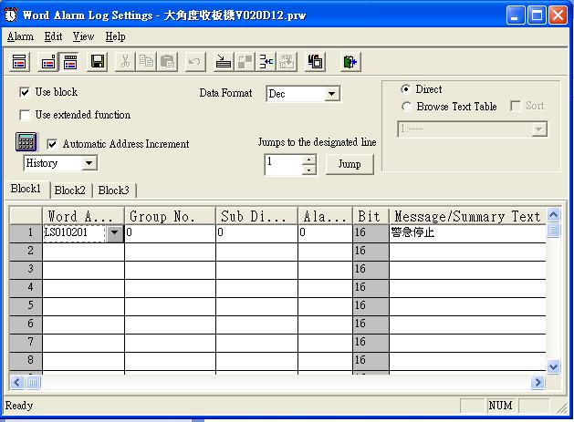

10楼  发表于: 2011-10-11 15:23
    Q1是干什麽用的? 每次都是這個畫面報錯。

11楼  发表于: 2011-10-12 12:48
引用第10楼wanwuhui于2011-10-11 15:23发表的 Q1是干什麽用的? 每次都是這個畫面報錯。 :
[attachment=72067]
兄弟圖中的地址不對,這裡應該是字地址,你可先刪除后測試
