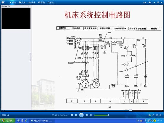

请问一下,图形右下角的触点及数字2,3,6表达了什么意思

那个数字的含义是:指示KM1接触器的触点在图纸的第2列3列6列中。
楼主看一下下面有一行1-8的数字那是图纸所指出列的标示。

没看懂。电路很简单,最上面一行就是把电路分成七个部分,与下面对应的

相当于坐标
