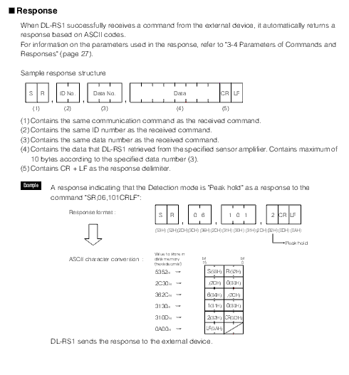

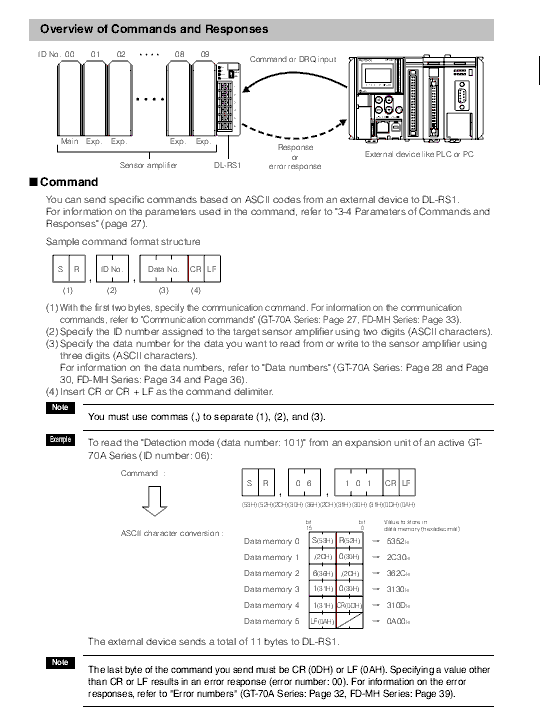

不知有没有那位大侠用过基恩士RS-232C 通信模块DL-RS1A,我想用无协议由它与PLC通信,不知它的命令格式是怎样的,在其官网也没找到,请高手不吝指教,先谢了!
好像现在官网是有这个资料的,看到还有人没找到,我就把它传上来吧。
[ 此帖被何舞汽在2014-09-12 14:42重新编辑 ]
附件: DL-RS1A-UM-C_用户手册.rar (920 K) 下载次数:704

没这个东东,短接1,6,用串口工具捕捉数据分析下吧!还有他们的营销很热情的,问他们好了。
其实官网能下到详细的用户手册的呀!内容很详细,怎么开始,命令和结束等。

    明天中午之前加我,122686228,我有它的详细资料,也用DL-RS1A做过一个自由口通讯程序。

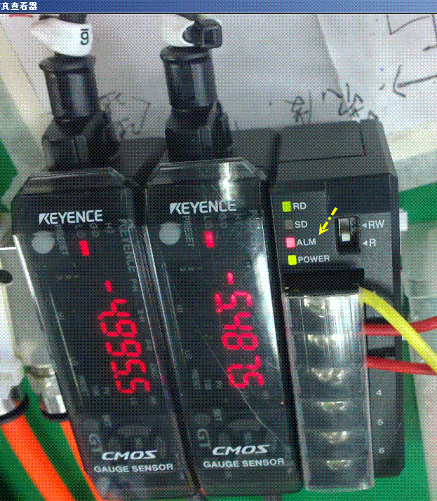

    最近做着1台检测设备, 2个 keyence GT2 用DL-RS1A通讯模块取数据,
    老是出现如下故障
    RD 正常闪烁
    SD 不亮(正常应该闪烁)
    ALM 红色闪烁(报警)
    PLC中看,数据没有
    大家帮我看看什么问题,查《DL-RS1A用户手册》说:通信设置错误。
    上面的解决方法:
    请确保 DL-RS1A 和外部装置有一致的通信速度、数据长度
    (比特) 和奇偶校验。
    试过好多次,都不行,大家也看看。

    我也再做跟八楼差不多的,我只用了一个GT2,但是出现的问题除没有报警灯闪之位是一样的,能发送出去但是却没有反馈回来,我试好多次都不行,希望各位大哥能帮帮小弟,谢谢!

           用永宏PLC读过,每个通道依次读取。数量多的读取速度会受到限制。用VB做软件,读取速度会快很多。
