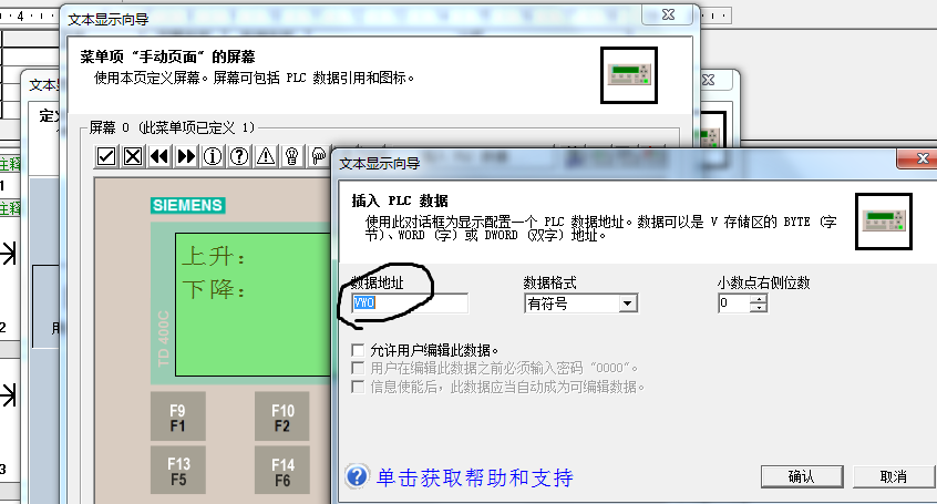

  初次使用,很多不懂:

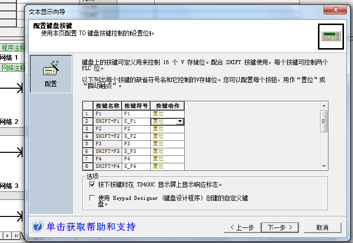

1这16个按键对应V存储器的起始地址?
2,如手动上升下降的位元件,为什么只能是字节,字存储器?

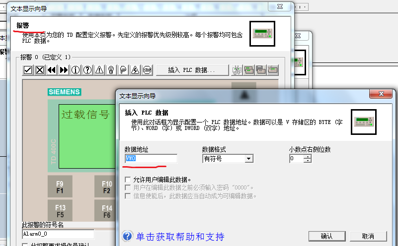

3报警用的位元件也只能是字型存储器?
4向导建议的几百个字节存储器不能使用了?

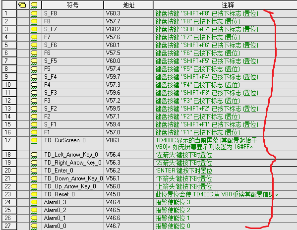

谢谢楼下哥们,今天终于搞明白,原来在这里,走了不少弯路:

1.在TD组态完自动生成的子程序中有对应的内部位地址(貌似TD_CTRL_0?我忘了);
2.除按键可设定为位地址外,其他插入的数据需为VB/VW/VD之类;
3/4.是的。

是了,在symbol table的TD_SYM里面。
