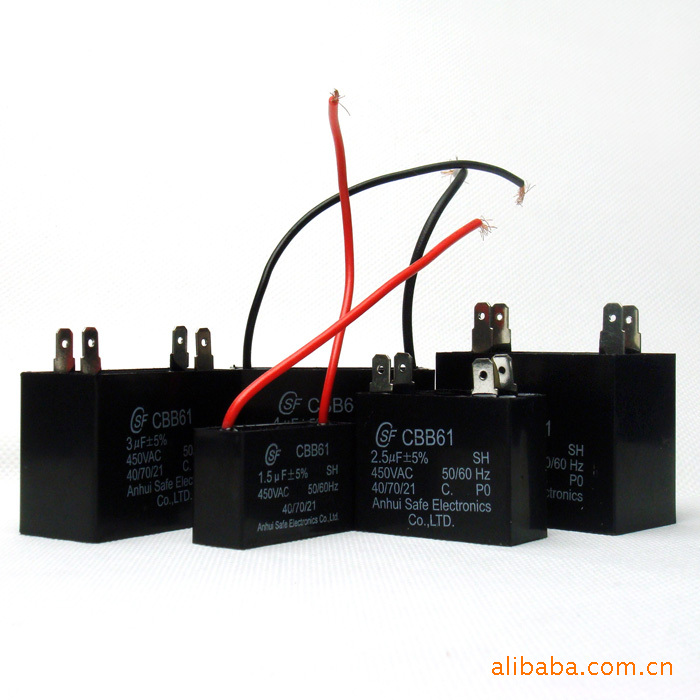

交流电机启动电容有两脚和四角的,如上所示,两脚的好理解,四角的是怎么回事,四角的该怎么接呢?大侠们,帮帮忙,谢谢!

四脚和两脚的是一样的,四脚的,每两表脚连在一起的,是为了方便你接线的

    楼上老大正解,四角的是方便做并联联线的时候用的。

    哈哈,还有的4个脚的其实就是两个一模一样的电容,其中一个是备用的。

    图片上的2脚和4脚容量是一样的。但有的进口电容就不一样了

    方便你再接第二条的线吧, 设计合理点吧,

    看端子连接方式,有的四个脚其实是两个脚并联的,但是也有两个不同容量的电容做在一个盒子里的,有些三脚,有些四脚,但是外壳上会标注不同的容量的。仔细看就知道了。
