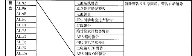

      三菱伺服器MR-J2S-10B报警E9,没有中吻说明书,无从查找报警原因,我拆下来清理一下拆了模块下来,再装回去就显示AL ,后面也不显示是AL多少,郁闷了查-A系列的就有AL1.............,,E9报警是说明书是说主电路OFF,我拆下来看了下模块里面没有被烧坏的痕迹。当我再装回去的时候就报AL了,哎里面有个东西上面夹了个铁片,有6个还是7个脚的,=但我肯定那不是镇流桥,请吻大家那是什么,还有报E9会是那些地方出问起,机台线路是绝对没有问题的,连QD75的,就一根电缆到定位模块,一块 J2S-Q01A-B模块要多少钱呀?我想买块换下试下。还有就是连定位模块.走串行通讯的伺服器是不是不要设置参数呀?在没有停电源的情况下拔掉电源的情况下拔掉电池会不会丢失原点数据呀?提前谢谢大家了,回答加分哦。

更换电池是要求在通电的情况下更换的,这样是不会丢掉原点数据。
E9就是控制电路通电,检测到主电路断电,你查查主电路有通过断路器或接触器,测主电路电压
里面夹铁片的不止是整流硅,控制主电路的开关管也是要夹铁片的。走通信的当然要设参数的,就是通信的一些位。

有一个驱动继电器的模块出现问题,我有好几个MR-J2S-20A的伺服,送电源正常,就是一旦伺服ON就报E9,换了新的就正常了。

三菱伺服器MR-J2S-10B报警E9,主电路OFF警告,AL---是无故障显示。
