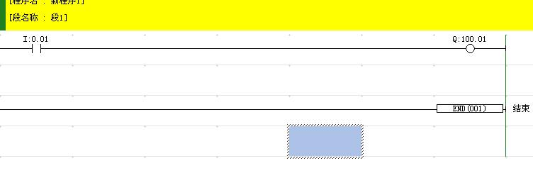

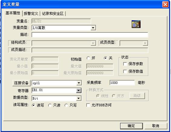

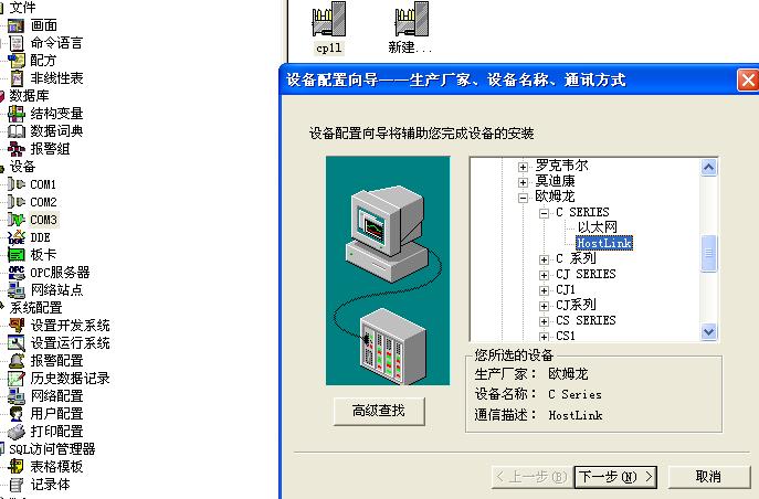

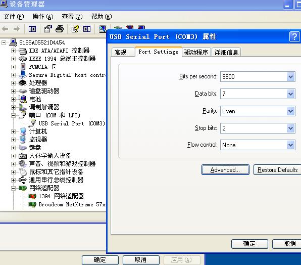

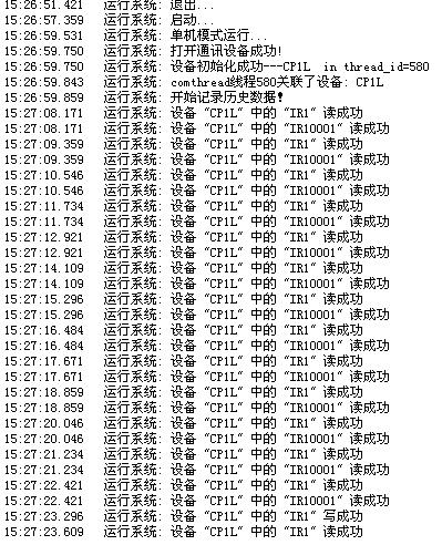

各位大虾帮忙看看我这个实验那个地方错误,为什么plc不受控制???
maxiangyu
查看maxiangyu的
发表于: 2011-09-30 15:19

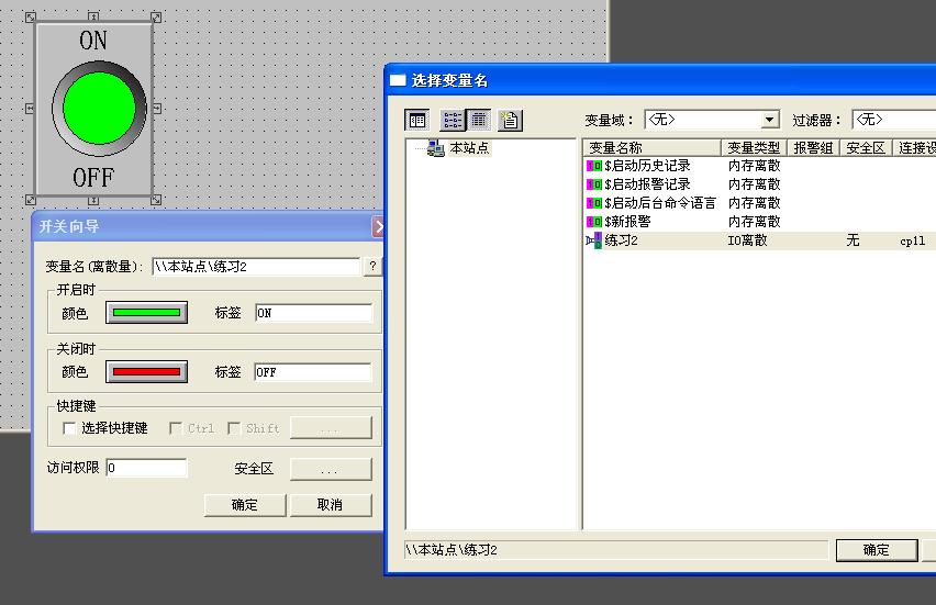

不知道为什么运行的时候点面板上的开关没反应!
我用外部开关运行程序,100.01点接通,在组态软件里用指示灯监控100.01灯也无变化。

梯形写错了

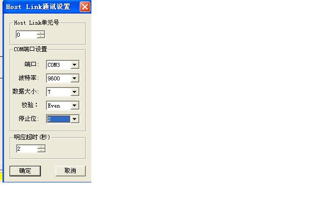

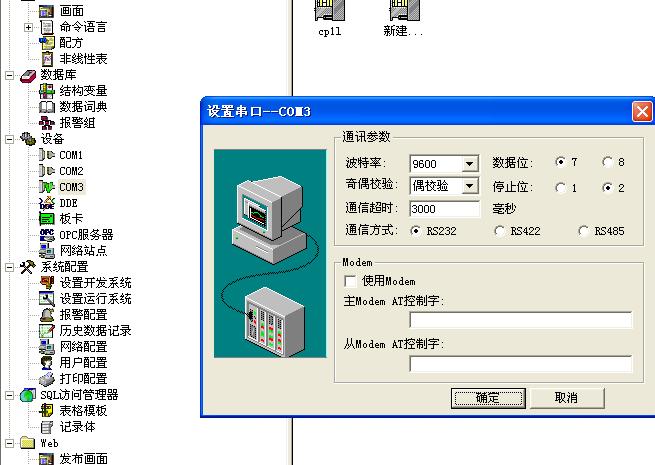

组态不熟,是不是你的端口设置不对呢?

我也试了一下,好像不能对程序里有的触点进行操作。不知哪里出了问题。

有可能是变量设定问题,一改为IR1,01不是IR1.01还有就是画面制作不对。

地址不对应。
