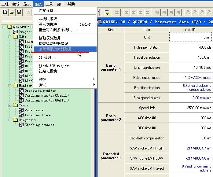

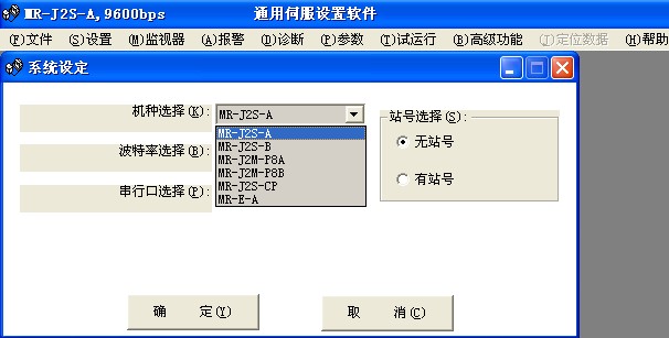

两台同样的MR-J2S-A驱动器能相互复制参数吗

可以,用软件备份出来,然后写到另一个放大器去,但是要注意19号参数的状态,有可能需要写两次的。

用什么0软件备份啊

GX-CONFIGURATOR QP

除了上面提到的,还可以用MR Configurator伺服参数设置软件来读取,需要电脑连接伺服。软件本站也有下载的

引用第1楼lovefeyer于2011-09-28 07:51发表的 :
对阿,19# 参数的设置可能关系到个别参数是否能不能写进去阿,。比如设定19#参数为000E 的话所有参数都可以写进去的呢 !
