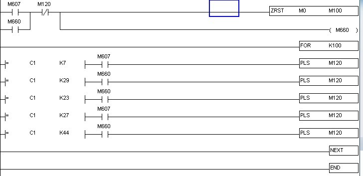

我用台达好象仿真不了啊,哥们真的仿真吗?

台达对于FOR指令和PLS指令,应当可以仿真,可以先试简单一点的程序。

刚刚以楼主的程序为样本,就PLS指令作了一个简单的观察,贴出在另一个论坛;
楼主可以去看看,标题:从PLS指令的一个问题说开去(台达PLC)

我考虑了一下这个程序,实际上影响该结果的还是我们经常讨论的一些内容:PLC的扫描方式,PLC的双线圈问题。
对于台达PLC而言,每次扫描到PLS指令时,它只判断PLS前面的条件是否有OFF-->ON的过程,有则会将线圈导通一个扫描周期;当然因为双线圈的存在,之后遇到新的线圈触点后它就又判断后一个PLS的条件,有OFF-->ON的过程则继续导通,否则断开。在这种情况下线圈当然无法再保持一个扫描周期了。。(可以理解为,第一个PLS后线圈的结果不会带到下一个PLS中去。)
再回到这段程序,如果没有FOR K100……NEXT的循环,那么在C1=K44的时候,最后边的这个M120是有可能导通的,但因为有了循环程序,在第二次循环时C1=K44的条件仍然满足着,所以没有了OFF-->ON的过程,PLS M120指令执行后M120就被断开,最终跳出循环程序的结果就是M120无法被导通。那么在C1等于其他值的时候,M120也只是在执行第一次循环时能够被导通一下,再扫描到下一个PLS M120的时候就会立即被断开,最终的结果也是M120无法被导通。
而对于三菱的PLC,它不仅看PLS前面的条件是否有OFF-->ON的过程,还要看上一行程序中线圈触点的条件是否为ON,可以理解为上一个PLS的结果会带到下一个PLS上来。所以连续的几个PLS条件都满足的话,它只有第一个PLS指令会将线圈导通。而如果这几个连续的PLS中间有一个条件是OFF的,那么该指令执行后会将线圈的状态刷新为OFF,在之后紧接着的一个PLS指令后又能导通一个线圈。。。如此循环。
所以如果这段程序是用于三菱的PLC,那么结果就会变成这样:
1.无视循环程序的存在,循环程序不会影响到最终M120的结果;
2.如果C1=K7、M607为ON,则第一个PLS是能够将M120导通的,直到第二个PLS指令执行后将M120断开;
3.在C1=K7、M607为ON时,即使将C1=...的条件去掉,强行置位其他各PLS指令的导通条件,其他的PLS指令也不能导通M120;
4.如果C1=K44、M660为ON,其他的PLS指令的条件都不能满足,则执行完C1=K44这行的PLS指令后M120会被导通;即使有FOR……NEXT的循环程序,在最后一个循环执行完C1=K44这行的PLS指令后,M120也是导通的,一直维持到本次扫描到END指令。

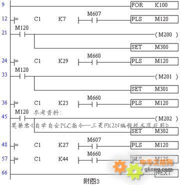

        特将15楼提到的“简单观察”摘来贴出,可作为16楼的一个解释。
        1)在楼主程序(附图1、略)的基础上,可补充C1的计数程序、再加上对M120的观察来进行试验,增加部分的程序见附图2。PLC为台达ES2,编程软件WPLSoft。
        运行程序,强制M607接通,通断X0使C1计数到K7时,Y0、Y1均未接通;至K23、K27、K29、K44时,Y0、Y1亦未接通。
       从试验可看出,在FOR指令的循环体之外,M120是没有接通过的;那么,我们可以再来看看循环体内的情况。
        2)在PLS指令之后,插入OUT M200、SET M300等进行观察,变动部分见附图3。
        运行程序,强制M607接通,通断X0使C1计数到K7时,M200显示断开、M300接通,但M301、M302均未接通(当然M201、M202也未接通)。
        M300的接通,说明M120曾接通过;但执行到下一条PLS M120指令时,由于其执行条件是断开的,故又使M120复位——这类同于《自学自会PLC指令——三菱FX2N编程技术及应用》所介绍的现象。
        3)可以来看一个更简单的示例,参见附图4。
        运行程序,接通X0一次,C10、D0的值各增加1,而M201、M301不接通;这与上面的结论是一致的,即:由于两次编程了PLS M120,M120未能接通一个扫描周期,而只是接通到下一个PLS M12指令为止。
        因此,通过观察可知,台达ES2与三菱FX2N的PLS指令,情况有所不同;进一步试验可知,台达ES2多处编程的、同一软元件的PLS指令,能够单独输出,只与各自的执行条件有关。
