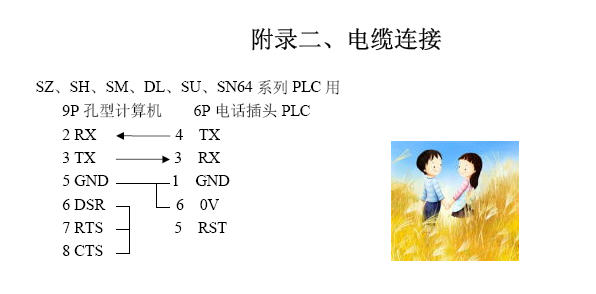

求 光洋PLC -SH-48R1与电脑连接电缆图
那位老兄有请传一份图,急用!
JSM657@163.COM
谢谢了!

USB转串口(RS232)通信线

koyo 编程线

使用K协议.将1.6拆掉一根(忘了是哪一根了).可以使用COMM协议.
