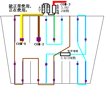

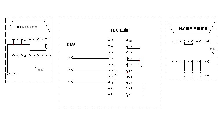

求助,欧姆龙c200h,cqm1等PLC 20针口------9针口的 数据线的链接方法。网上找了2种,接上后链接不上。求正确接法哦!高手帮忙,小弟先谢了

这个电缆我做过并测试可以使用,我画的草图不知道你能不能看懂

我看我这里有没…记得上次折了个原装的

拆了一根线,照画的。
