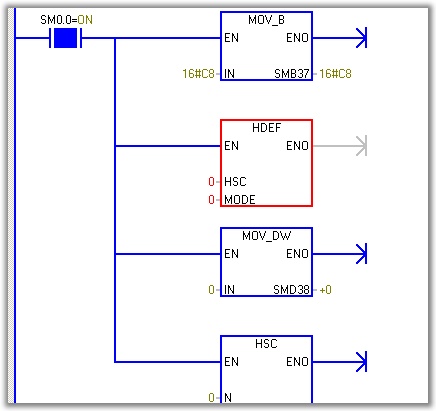

在监控程序时发现的问题,如下图,是程序有问题吗?

hdef类操作,应仅在上电时初始化一次。
HDEF前面加个断点 -| |- (sm0.1),即可

上面截图的是个子程序,在主程序中用的sm0.1调用
看来,还需在HDEF前加个SM0.1
