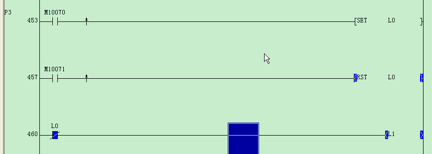

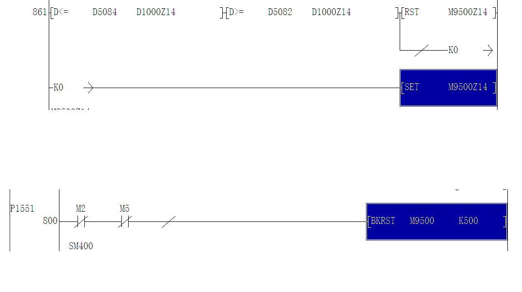

三菱Q系列M10070没有被驱动,却能驱动别的元件,M10000-M10070间也没有找到被驱动的组元件。
想问M10070是在什么情况下能这样使用的?

没有硬件,仿真试验,正常,见下图:

在设备上运行时是处于SET L0状态。
正常是正常,但是为什么能这样使用呢?
兄弟哪有三菱的仿真软件啊?我在本站下载的咋不能用呢?

呵呵,你的这个M10070来自下面图示的两个地方,具体的自己再去推敲吧。

兄弟真牛啊,这样都能找得到,我找了N久了。

发表于: 2011-09-26 07:40
我也是只是推测,没有详细验证,如果有错,别扔我鸡蛋啊,呵呵,仅供参考
