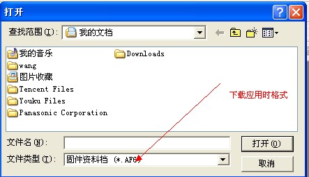

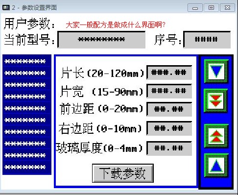

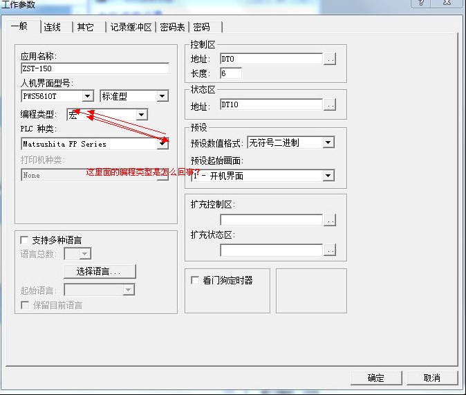

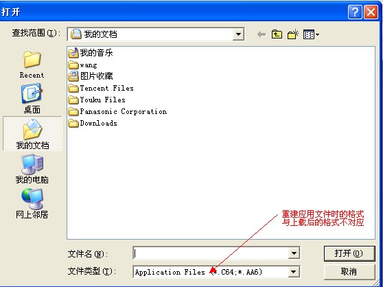

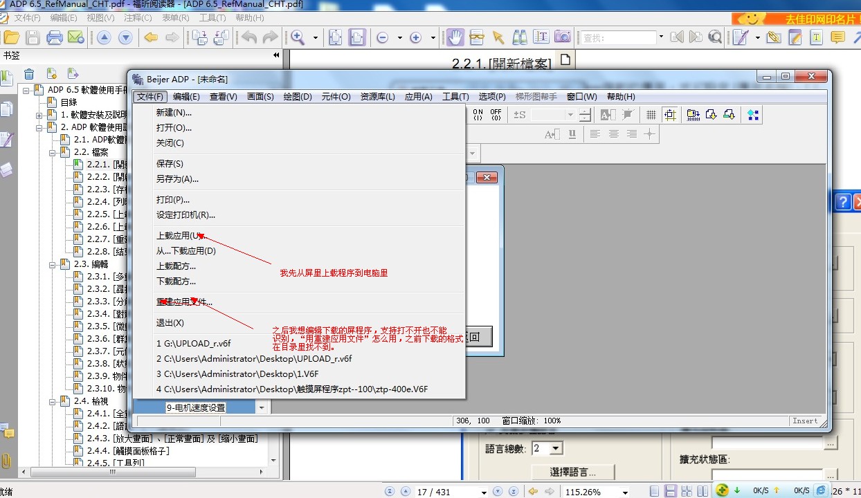

关于海泰克屏的几个问题,一些说明在屏里,求帮助!

编程方式中有巨集方式(宏指令)以及阶梯方式(梯形图)可供选择,但是并非所有的机型均支持梯形图方式,支持梯形图的机型可以使用触摸屏进行梯形图的执行,不过就本人来看,这只是个花俏功能而已。
只有先前的程序使用ADP6软件编写的才可以使用重建应用程序,早先使用ADP3编写的程序并不能通过上载并执行重建应用程序来获得,所以你要获得早先机型的升级,你就需要得到早先机型的源程序。

上载的是AF6,已经是源程序了,你还要进行重建应用程序作甚?
关键是不支持AF6的格式,在目录里找不到
下载积分:+3(gali1120107) 关键是在目录里找不到啊 ..

4楼兄弟,上载的是AF6,已经是源程序了,你还要进行重建应用程序作甚?
上载的是AF6,但不是源程序,源程序是A6F格式,
