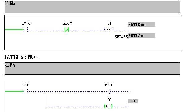

请教:将m0.0换成t1为何计数器不计数呢?

可以啊。你必须确认定时器的类型。

因为定时器更新采用异步更新,当定时器激活后马上复位,定时器触点无法检测到定时器已经接通这个事实。

我有点混乱了
