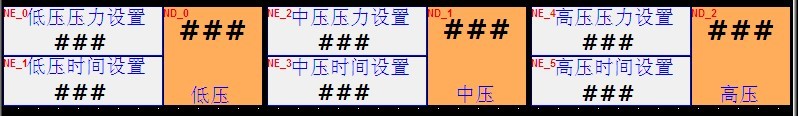

大侠,求救啊,小弟现在急啊!我用EB8000V4.43的版本在屏子里改了几个字,又下载回去,结果原来有的中文全部变方框了,这是咋回事呢?

这是程序。帮我看看吧!

字体不对,把字体也下进去就好了

吧原程序再下载一次就好了

基本解决了,谢谢各位好心的大哥大姐,叔叔阿姨,兄弟姐妹。是屏子的字体跟俺这破机器的字体不对。总而言之,言而总之,谢谢各位了,我想问一下,电脑的字体在哪里设置的,请懂的大侠指点指点。

那里面####是怎么弄它才会出现的?好像丢了点东西。跟原 来的不一样了,要怎么弄呢?

这有可能是字体太大显示不下或者屏未与PLC通讯上

威伦的通病,在编辑的时候,HMI属性里面设置字体,默认的是西方字体。

我以前也有次经历,后来改变字体就好了
