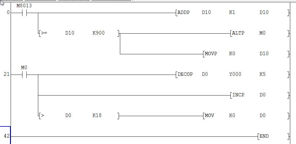

cvlsam
富士低压,POD(觸摸屏),PLC专卖
3 篇
6662 个
38474 点
19864 分
在线时间: 9910(小时)
2006-09-13
2026-04-05
查看cvlsam的
发表于: 2011-09-15 11:26
用位左移会显得繁琐,用循环左移指令而会导致低端型号不通用,而作为程序员,减少重复代码是提升水平的重要方法,相反,用解码指令则可以照顾到低端型号。
水平有限,欢迎拍砖。
Good Luck~
