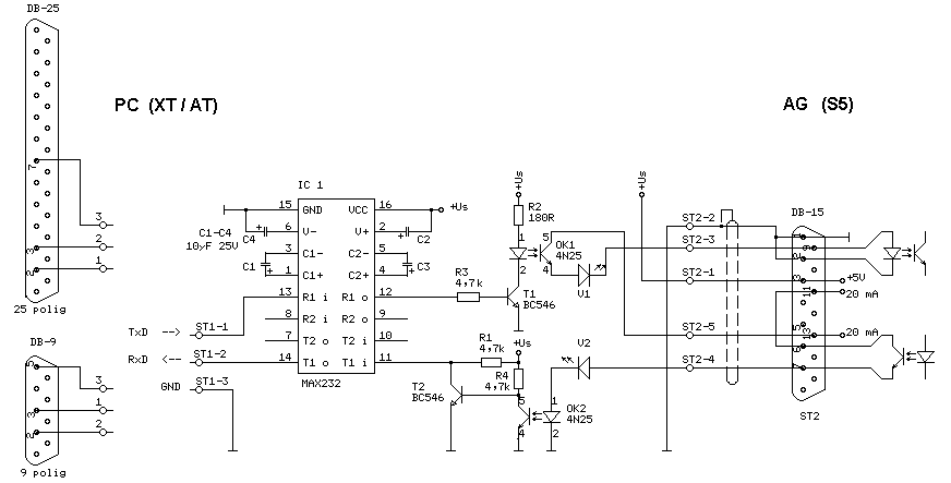

西门子S5可编程控制器接口电缆图

我曾经按照这个图纸制作过编程电缆,完全可以用!需要的朋友可以按照图纸制作!
西门子S5可编程控制器接口电缆图
