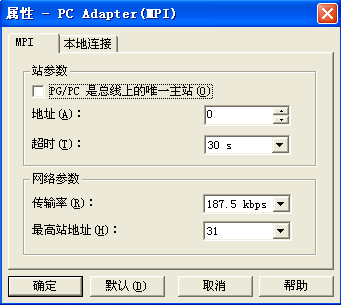

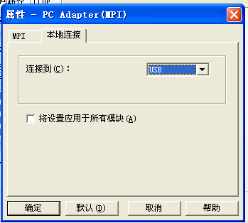

我有一个MPI适配器,需要与315-2DP CPU通讯,但是总连接不上
驱动也装了,硬件里也没有提示问号
PG/PC端口也设置成了 PC Adapter MPI,
但是怎么就会连不上呢。。。
郁闷ing
求解

PG/PC端口也设置成了 PC Adapter MPI。
那你在属性项目中设置为什么?比如传输率等。

MpI地址对吗,通讯速率对吗,仔细检查吧

我也试了,但是各个参数
都是默认的应该能通讯的上啊。。。

不一定。之前你采用多少的传输率。还有你选择什么口。选择其它参数试试。

你插错接口了吧

你插错口也是又可能的,要插带MPI的那个,不要插DP得那个
