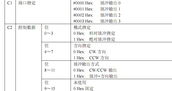

帮忙细解一下,C2的数据

C2 0000000 0011 0011 0011 (H333)
通道0 通道1 绝对脉冲指令 CCW方向 脉冲+方向输出
通道2通道3 相对脉冲指令 CW方向 CW/CCW输出
