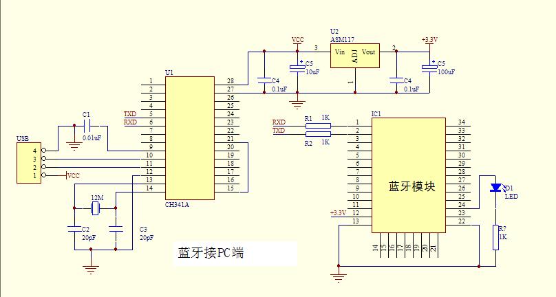

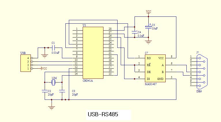

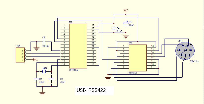

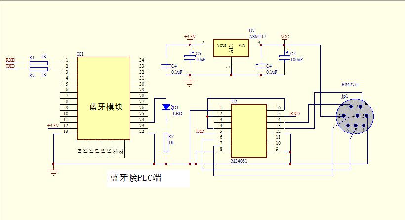

本人是搞自动化的,也喜欢一些电子制作,在这个论坛也学到不少知识。今天也贡献一些资料,都是我制作成功的。
蓝牙模块是淘宝上27元买的。CH341A是国产芯片资料比较多,M34051是从旧PLC上拆下来的大家也可以用其它的转换芯片。电路就要自己设计一下了。
USB-RS422
USB-RS485
蓝牙接电脑部分
蓝牙接PLC部分
USB-RS485是用在西门子S200的。
还有就是用蓝牙无线传输时只能设置波特率9600.传输距离10米,用蓝牙适配器也无法通信。希望论坛的高手能解决或设计出更好的电路。
上传的图片不清楚我用压缩文件上传

    2楼  发表于: 2011-09-12 21:28
    藍芽的部份看不太懂 TXD 跟RXD 是如何接法?

    4楼  发表于: 2011-09-12 22:53
    这个其实很简单,蓝牙模块只是完成串行信号的无线传输。CH341是USB转RS232的,M34051完成RS232转RS422。蓝牙模块在淘宝网上大家可找到资料

    5楼  发表于: 2011-09-13 00:03
    蓝牙就决定他的传输速度不高,只能用在上存下载,不能够用来监控,距离PLC只有10米,不如用无线路由器来得方便自如,若是加个XP系统的平板,那就叫爽,真正脱离有线的束搏,查故障更加方便。

    10楼  发表于: 2011-09-20 22:13
    需要驅動程式,或可以熱插拔嗎???

    11楼  发表于: 2011-09-21 20:48
    需要驱动,可以到南京南京沁恒电子网上下。不过他不是真的USB口,而是USB转的一个虚拟串口,适合没有串口的笔记本。
