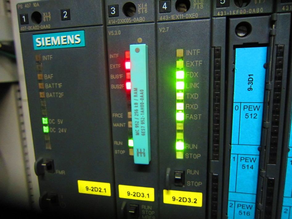

感谢大侠指导:本设备报警栏出现报警:电池电压SPS ,请大侠指导一下!
jiangege123
查看jiangege123的
发表于: 2011-09-12 11:16
本设备是德国海瑞克的盾构机,用于隧道掘进。现出现报警:电池电压SPS ,我方已更换电池,故障仍未消除,请大侠指导一下!非常感谢!

这不是电池,是通讯故障报警吧
请详细讲解一下好吗哥们?感激不尽啊

试试把电池拨码开关off.通讯速率换个别的
通讯速率如何更好?能详细说说吗哥们?

两个报警,一个电池电压低,一个是通讯报警,通讯报警可以在cpu选项中改变一下通讯速率,可能你的通讯速率太高了

组态中去改降低通讯速率试试

首先检查外部连接是否存在问题。如果你有程序备份,请将组态,及用户程序重新下载一次。
还有就是在下载用户程序时采用“将用户程序下载到存储卡”项目中。
