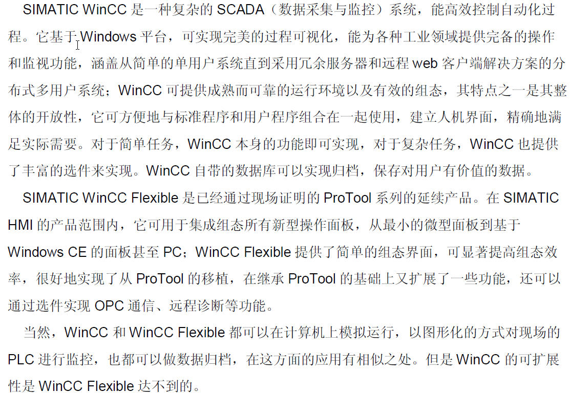

请教?WinCC是什么?与WinCC flexible有什么区别?

WINCC只能支持部分西门子触摸屏,后者支持所有西门子的触摸屏,功能完善

以下解释来自于西门子中国有限公司技术文档F359(关于Wincc与WinccFlexible的区别)一文:
