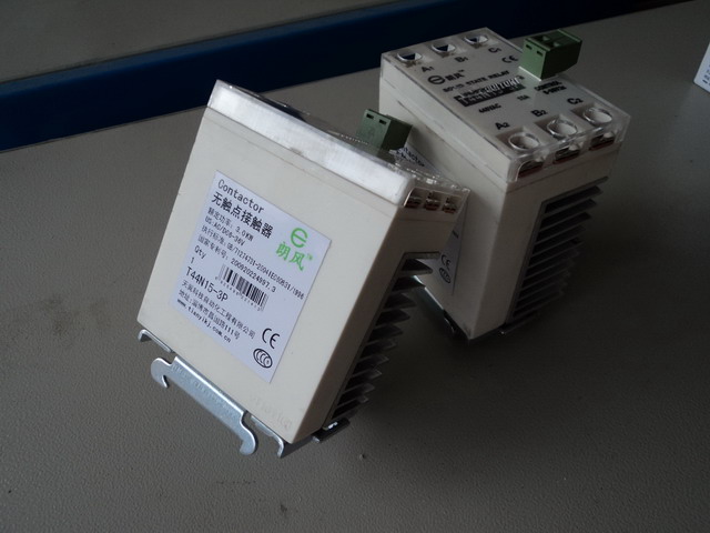

我有一台电加热炉,30KW的,请问可以用无触点接触器吗?

1楼  发表于: 2011-09-06 22:08
可以
无触点接触器 是可控硅吗?

2楼  发表于: 2011-09-06 22:38
固态继电器,可控硅调压器都可以。

4楼  发表于: 2011-09-07 12:37
可以。注意看一下控制电压等级,都有不同规格的

    6楼  发表于: 2011-09-07 21:32
    可以用固态继电器,不过要配散热器。

    8楼  发表于: 2011-09-09 10:09
    可以,但是需要考虑无触点接触器的电压和电流。这种大电流的固态继电器应该比较贵。
