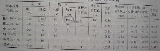

    8楼  发表于: 2011-09-07 08:27
    引用第7楼铭杰工控于2011-09-07 07:25发表的  :
    用信捷的PLC,XC5系列可以输出400KHZ,也就是2.5微秒,足够你用了,莫非楼主还制造早飞碟?中国的设备还没高端到这种程度。或者你的方案本身存在问题,思路不对。
    谢谢楼上指点,但是要求是这样的。请教可有好的方法?参考下图:

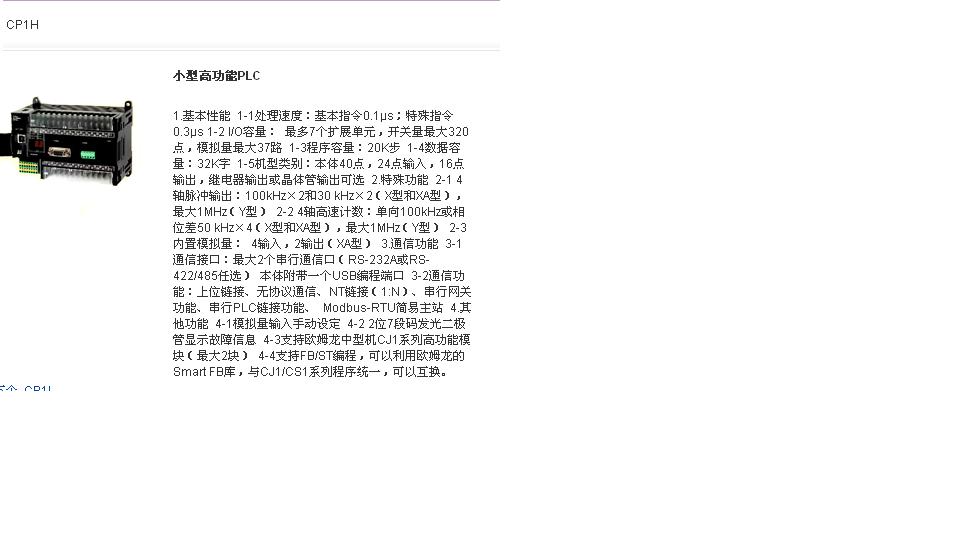

    hongma110
    发帖数量: 233 个
    工控威望: 403 点
    下载积分: 752 分
    在线时间: 78(小时)
    注册时间: 2007-09-22
    最后登录: 2023-03-02
    查看hongma110的 主题 / 回贴
    9楼  发表于: 2011-09-07 09:45
    欧姆龙Y系列的有款可以发1000K  HZ的脉冲,也就是1微妙级的,你看够不.

    10楼  发表于: 2011-09-07 10:23
    楼上可知是欧姆龙Y系列那款吗?

    11楼  发表于: 2011-09-08 08:41
    怎么找不到欧姆龙Y系列PLC的资料呢?有这系列PLC吗?
