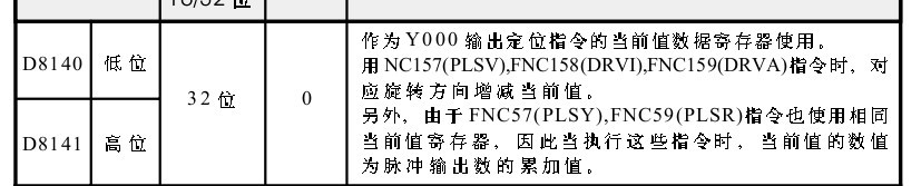

三菱FX1NPLC控制步进电机单步运行时,怎样测算出电机所移动距离的脉冲数,有专用的寄存器可用吗?

好像是D8140,8141吧,好久没用了。

不管你怎么动,只要发脉冲就有脉冲数的记录

我试一下D8140和D8141不是。

就是的d8140和d8141,肯定错不了

是这个吗

就是D8140和8141

就是D8140和8141
