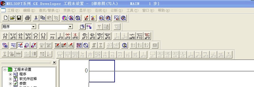

 首先,我觉得网上15分钟的视频资料与工控网上下载的软件资料发生矛盾
有关于三菱软件,请各位大虾给一点指教
网上的视频资料网址为 http://v.ku6.com/show/SBKTIuVsLeJzRV8D.html问题出在时间轴为2:05分,作者在安装完主程序后,作者开始安装三菱PLC的内制仿真软件,作者点击的那个文件(仿真的文件),安装好后,才算成功安装,但我在工控网上下载的三菱软件( “三菱PLC软件下载 三菱PLC编程软件 - 工控人家园” 里 “三菱PLC编程软件 GX Developer 8.86Q (中文版)”)没有找到视频作者点击的那个文件,这是怎么回事,我按照工控网的要求做了,可以制作PLC程序,但不能仿真,换句话说,就是我的 “梯形图逻辑测试起动/结束” 没办法使用,想问一下,这是怎么回事?

1楼  发表于: 2011-09-03 10:07
这两个软件是都是要单独安装的,所以说要装两次的

2楼  发表于: 2011-09-03 10:28
按照视频资料     http://v.ku6.com/show/SBKTIuVsLeJzRV8D.html
首先,安装三菱的  “安装环境”
再  ,安装三菱的  “主程序”
再然后,安装三菱的 “内制仿真”
按照视频资料,一个软件包 要分3次来安装,才算成功,工控上的安装资料没有第  3     次的安装
请回复,感谢

4楼  发表于: 2011-09-03 13:58
在    http://www.ymmfa.com/read-gktid-1631.html      下载的程序 可解决问题,也就是楼主说的第3次安装的程序,安装后就可以仿真

2楼的描述是对的;
没有第3步,可以编程、监控PLC程序运行,但不能仿真。
仿真安装文件,是单独的程序。
